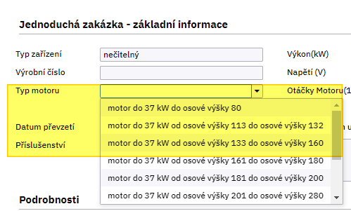

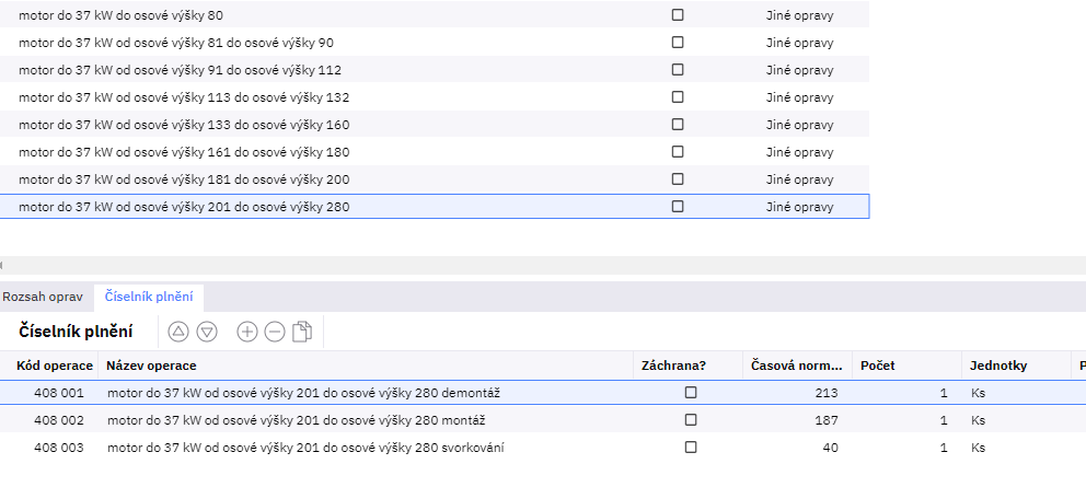

U jiných (nedrážních) zakázek lze vybrat Typ motoru:
  1. V editaci zakázky je nutné vybrat Typ motoru:

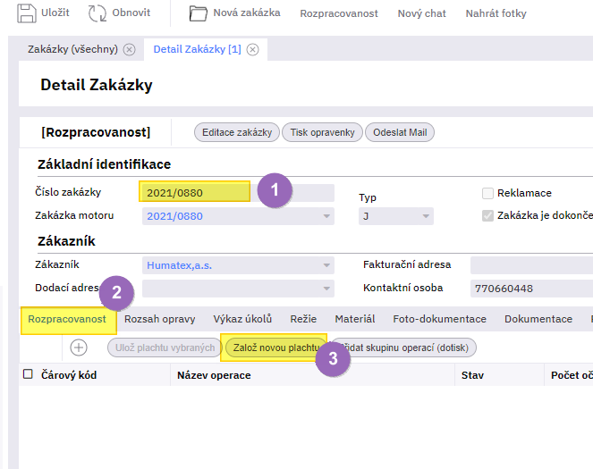

  2. Na detailu zakázky - v tomto případě 2021/0880 lze na záložce Rozpracovanost stisknout tlačítko Založ novou plachtu:

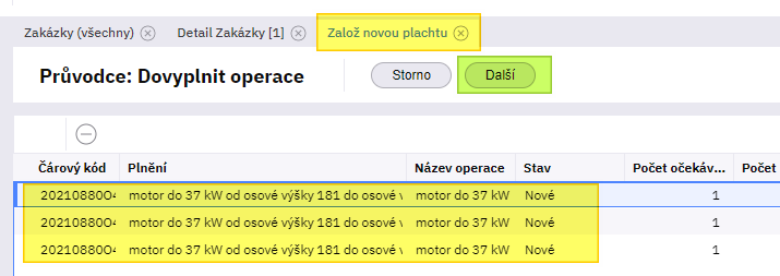

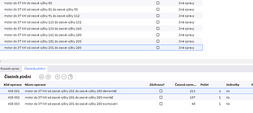

  3. Spustí průvodce vytvořením plachty - automaticky doplní operace (pokud je vše správně nastaveno v číselníku Typy motorů).

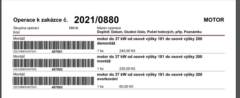

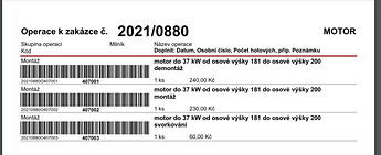

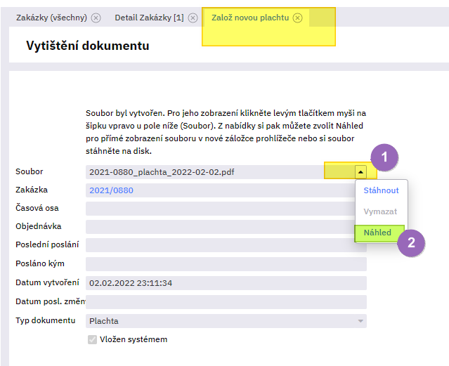

  4. Po stisknutí tlačítka Další připraví plachtu k vytištění:
  5. Plachtu je možné vytisknout a připnout k opravence. Pracovník může dopnit provedené práce. Práce pak pracovník plnění zavededo systému stejným způsobem jako drážní motory.
